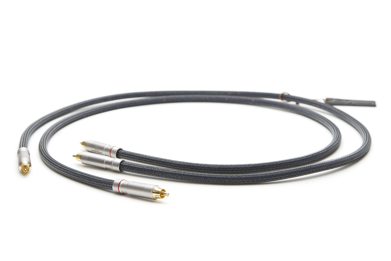

采用Mu-metal和“ZL零损耗 技术”的 ALLNIC奥立 Mu-7R 信号线
原文链接见:
机器翻译,内容仅供参考。
韩国音频制作公司Allnic(奥立)在XLR平衡信号线问世以来,又发布了RCA非平衡信号线。“Mu-7R RCA”包含了平衡信号线中使用的Mu-metal屏蔽技术,以及适用于ALLNIC所有音箱线,电源线和信号线的“零损耗技术”。
我借用两对Mu-7R 信号线,并将其放入我的个人系统。我进行了A-B-A测试,因为我想非常严格地进行耳部训练。A是Allnic新信号线,B是我原来的信号线。它在DAC与前级之间,以及前级与功率放大器之间。结果将在后面详细描述,但这绝对是Mu-7R的胜利。因此,这篇评论是我对为什么得出这些结果的解释。我必须说服自己比其他任何人更多。

▲图片上层是一般焊接的连接方法。下层是Allnic超高温熔接的连接方法。将mu-metal金属屏蔽层和接地线捆绑在一起,插入圆形塞环中,然后进行超高温热熔接。连接信号端的公头引脚也进行超高温热熔接。
由于RCA信号线是在非平衡连接制作的,在普通单芯信号线的情况下,只有信号线和屏蔽线(也是地线)两根线连接到端子上,即信号线接在端子公头上,屏蔽线接在圆环(与公头绝缘)上。但如果是信号线和地线分开的双芯基线,则将地线和屏蔽线绑在一起,并连接到圆环上,或者将屏蔽线短接在一个圆环上,将地线和屏蔽线绑在一起并接在另一个圆环上。
Mu-7R采用信号线和地线双芯结构,采取将地线和屏蔽线合二为一的方法。每根信号线和接地线都像双绞线一样缠绕在一起,以消除反电动势,信号线和接地线用绝缘体包裹,再包裹上mu-metal金属编织屏蔽线。当然,信号线和公插头的引脚,接地线+屏蔽线和圆环,也都是经过超高温热熔接的(如图下层)。
据Allnic介绍,在将接地线和屏蔽线焊接到圆环的过程中,经历了无数次的试验和错误。这是因为现有的圆环形状超高温热熔接几乎不可能,由于温度非常高,当线棒暴露在外面时,线棒本身就会熔化。解决的办法是如图所示,用圆形塞环将线棒包裹起来,然后用计算机精确控制的熔接机进行超高温热熔接。
