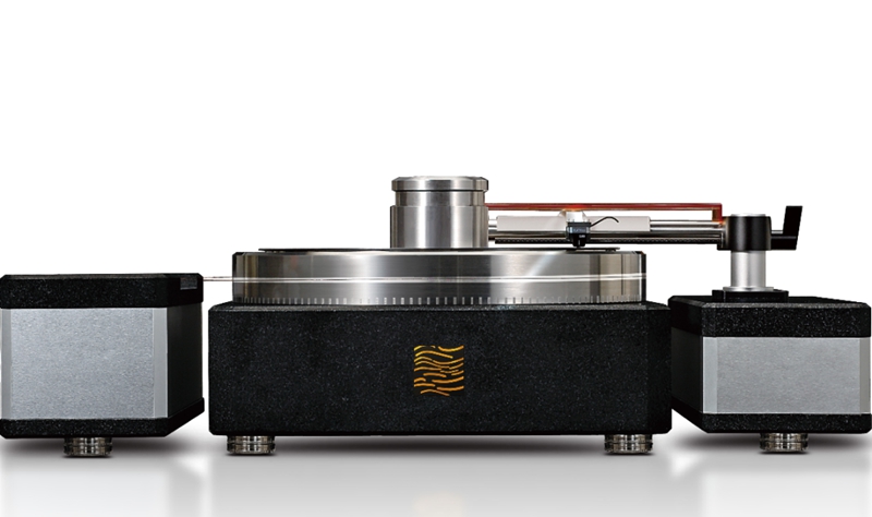

町野利道先生介绍,LFT1M2旗舰气浮黑胶唱盘采用三部分分离式设计,包括马达、转盘主体和唱臂,三者置于台面上实现天然的分离和不受干扰,调节灵活方便,可以满足皮带的张力和唱臂更加精密的调节。唱盘主体包括Base底座和转盘,底座重达40kg,实心黄铜转盘接近28kg(旧款的LFT1则使用不锈钢转盘),整体结构的总重量可能接近100kg。众所周知,拥有超级重量的唱盘能对微小震动实现更好的吸收和抑制。例如40kg的底座,其所使用的材质包括花岗岩和不锈钢钢板,由于通过气浮方式承托转盘,配合无回输直流无刷XFD马达驱动,能轻松转动转盘,通过大质量的黑胶转盘所拥有的惯性,消除马达和轴承的噪音,让唱头在最接近无噪音的环境下拾取黑胶唱片中最细微的信息。
值一提的是,黑胶转盘恒定的转速一直是大家追求的目标,町野利道先生介绍在LFT1M2中应用了高精准的石英振荡器,令转速精准度达到正负0.3%极高水平。唱盘具备45转和33.3转选择,满足绝大部分黑胶唱片的播放要求。
