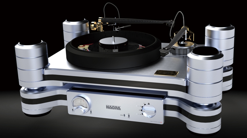

面对当下市场顶级黑胶唱盘的强大竞争力以及顶级玩家对双唱臂切换使用的追求,NAGRA厂家显然并没有“闭门造车”和“坐视不理”,并对这些情况和声音早已吸取和聆听,而在即将推出的全新70周年纪念黑胶唱盘“尊贵版”(全球限量15台)中,将会首次引入双唱臂设计,可以让用户同时搭载其他唱头获得不一样的使用和声音体验。
最大卖点:双唱臂结构设计

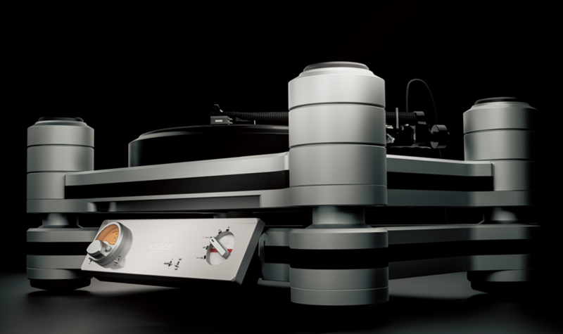

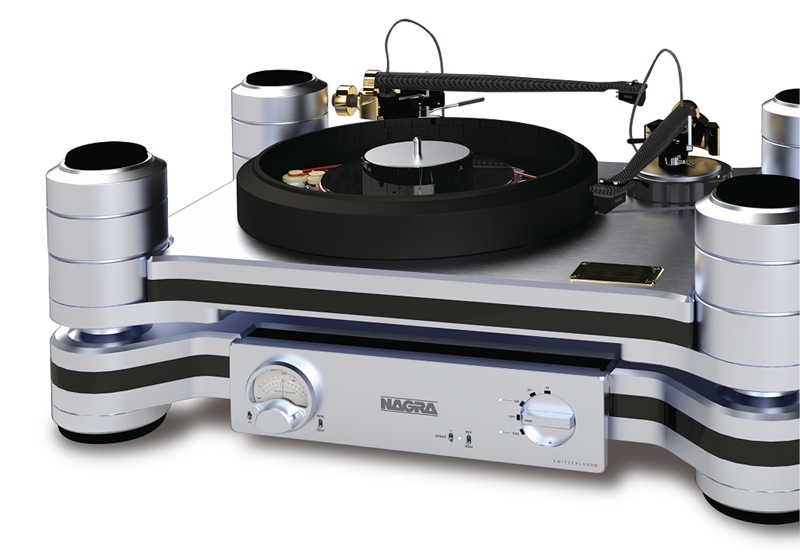

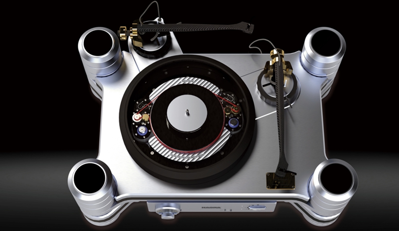

从厂方提供全新70周年纪念黑胶唱盘“尊贵版”的图片可以看到(目前品牌网站还没有更新该款唱盘的信息),其与原版主要区别是加入了双唱臂结构设计,新加入的唱臂与顶部悬浮平台连体(两支唱臂和转盘均设计在悬浮平台上),实现全平台悬浮,达到无与伦比的抗扰性。新增的唱臂臂座位于唱盘悬浮平台的后方外延,且远离第一唱臂臂座的一侧。由于整个平台重量明显增加,悬浮力必须相应地提高,以此获得与原版同样的悬浮效果。
重新调整的全悬浮平台

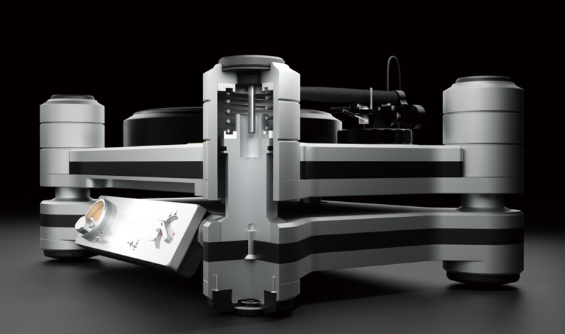

70周年纪念黑胶唱盘“尊贵版”与原版的一样,顶层平台采用全悬浮设计,也就是说,转盘和两支唱臂所在的平台,通过四端大型的悬挂支柱实现悬浮,保证了唱臂与转盘协同运作时,能更好地对外抗扰。我曾经尝试过在正在播放黑胶唱片的原版70周年纪念黑胶唱盘的悬浮平台进行过按压干扰,让我感到震惊的是,音乐并没有被打断,唱头仍顺畅运作,依然无失真地播放。而70周年纪念黑胶唱盘“尊贵版”在增加第二支唱臂后,也将达到同等的悬浮效果,让人非常向往。
与原版所采用的悬浮原理一样,70周年纪念黑胶唱盘“尊贵版”同样通过四根支柱以复杂的机械设计实现,而这四根金属支柱无不让你想起HD PREAMP和HD DAC X的悬挂系统(当中巧妙地结合了机械和液压原理,能最大限度获得避震的性能),可以想象,70周年纪念黑胶唱盘“尊贵版”对这种设计的采用更是“有过之而无不及”。为了获得避震的最大性能,70周年纪念黑胶唱盘“尊贵版”内部巧妙地结合了机械和液压原理,采用坚固的弹簧机构和包含在“潜水舱室”配置中的高粘性流体(粘稠程度非常高),两者组合提供三个维度的悬挂和位移。这个创新系统提供了无与伦比的减震性能,近乎完美地抵抗来自自身和室内空气传播的振动和共振。70周年纪念黑胶唱盘“尊贵版”机身跟原版的一致,均为金属精工制作,通过大量的航空级铝和酚醛板经过精密数控加工而成,制成铝/酚醛/铝的分层结构,形成低共振、高刚性,以防止系统机械部件产生声音。

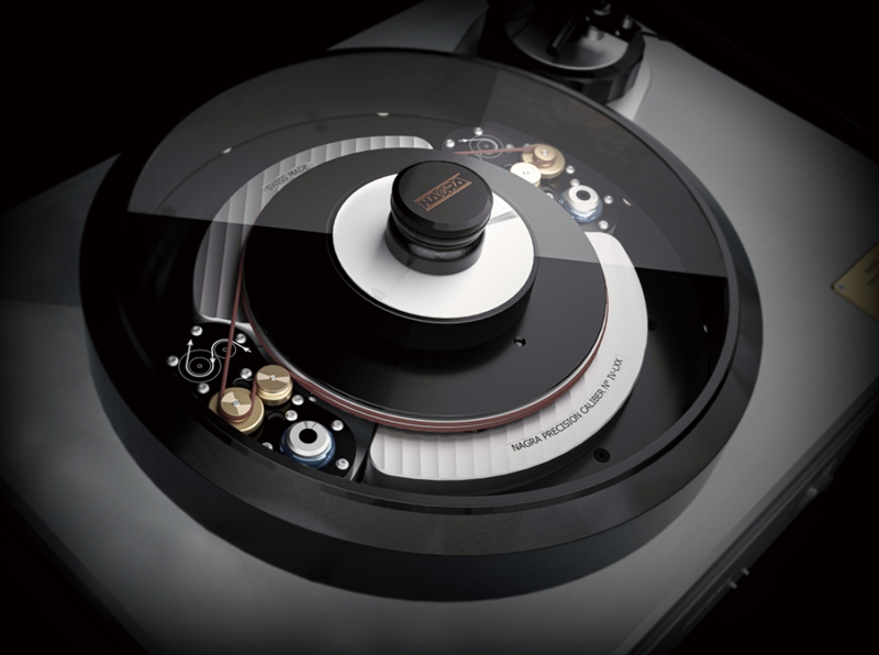

70周年纪念黑胶唱盘“尊贵版”与原版的核心均是电机驱动系统。采用瑞士制造的双高精度、解耦、无刷直流电机,以180°对向分别布局在副盘的两侧,这种布置优化了扭矩和转速精准度。另外,唱盘还采用了深思熟虑的技术用于“绝对速度校准”,加速度计监控整个悬浮底盘以确保其绝对的稳定,否则不会进行校准。在20秒内校准过程中,唱盘前控制面板NAGRA标志性表头会显示精确校准的转速,将转盘实际转速与机内高精度石英计不断进行参考比较,任何偏差都会相应地进行修正。在这20秒的循环中反复修正并锁定准确的转速。在聆听期间,唱盘不会采用主动速度控制,电机仅以闭环模式运行。通过消除主动速度控制,避免了这种主动系统产生的“齿槽效应”和相关不良影响,避免了这种有源干预系统对声场稳定性的影响。另外,如果你认真观察,你会发现缠绕皮带的两个黄铜转轮大小并不一样,据说能对转盘转速的平稳性和稳定性起到很好的作用。
所使用的皮带,70周年纪念黑胶唱盘“尊贵版”与原版一样均从标志性的Nagra IV-S磁带机中汲取灵感。由于这些皮带的原始供应商已不复存在,NAGRA对这些皮带成分进行采样和化学分析,并忠实地再现了这一高性能的部件。作为NAGRA自豪且奇迹般的机械设计和工程,NAGRA把70周年纪念黑胶唱盘“尊贵版”的传统机构名为Nagra Precision Caliber N°IV-LXX,来致敬NAGRA在模拟录音机领域的贡献。
NAGRA为了把当中漂亮的机械结构呈现给世人,70周年纪念黑胶唱盘“尊贵版”在设计上将22mm厚,抗静电的透明甲基丙烯酸酯“表顶片”加入到转盘上,效果如同“镂空”的陀飞轮手表一样,这使得70周年纪念黑胶唱盘“尊贵版”的驱动系统的机械结构得以可见,为了展示瑞士顶级工艺水平,通过镂空的玻璃顶片可以清晰看到“Swiss Made”的标注。

原版的70周年纪念黑胶唱盘是不含唱头的,但包含自主研发设计的唱臂,而70周年纪念黑胶唱盘“尊贵版”则包含双唱臂和一个Reference MC唱头,另一个唱臂则供用户自行安装其他品牌的唱头。
这也意味着70周年纪念黑胶唱盘“尊贵版”正式成为高度完整的黑胶唱盘系统,把唱臂和自家唱头纳入统一系统之中。从一开始NAGRA就着力开发与唱盘本身相称的唱臂,唱臂杆是由硬木芯与碳纤维外壳相结合,让唱头和轴承安装之间产生超刚性、极低共振的连接桥梁。唱臂采用特别尺寸(10.5英寸)的单点一体化设计,消除了不必要的额外电气和机械连接以及共振点。而全新的70周年纪念黑胶唱盘“尊贵版”的两支唱臂,尾锤和金属部件均有镀金工艺,与原版形成明显特征。
值得一提的是,这款唱臂的设计十分巧妙,唱臂能轻松快捷提起与唱臂底座实现分离,整个重心和平衡支点则集中在底座的某点上,当搭配唱头后,唱臂的平衡通过尾锤调节即可,简约且容易使用,而唱臂线非常纤细,不妨碍唱臂的平衡和运作。
由于现在采用了双臂设计,因此用户不再需要像原版唱盘那样通过手动更换带有不同唱头的唱臂,以此达到更快速更换唱头播放的目的。

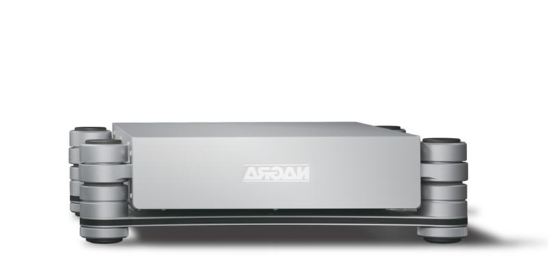

70周年纪念黑胶唱盘“尊贵版”使用分体式外置电源,并基于HD Preamp和HD DAC X电源的设计理念,虽然电池电源优胜于连接交流电,但对于高功耗的音频组件显然不切实际。因此在电源开发方面,NAGRA采用超级电容器供电的电源,拥有高负载和循环稳定性的优势。而唱盘电机供电也通过这款外置电源,从而提供更加稳定和洁净电能供应。
