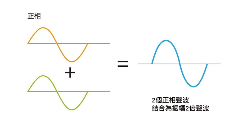

以In Phase、Out of Phase来说,如果二个讯号同时发出,就是同相(In Phase);如果二个讯号相差180度发出,那就是反相(Out of Phase)。什么是同时发出?以喇叭单体振膜为例,二支喇叭的单体振膜同时往前冲,那就是同相;如果二支喇叭的单体振膜其中一支往前冲,另一支却往后退,那就是相互反相。

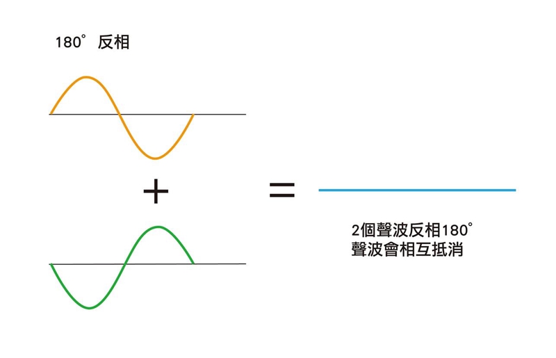

所谓反相从正弦波来看,就是相差180度。二个声波波如果相差180度,就会相互抵消,理论上会变成没有声音,但在实际空间中,却会因为复杂的空间反射音,所以我们还是会听到声音,但所听到的会是往左右二边扩散的声音,中央是空的,这也就是一对喇叭中,如果其中一支的红黑端(或红白端)接反时,我们所听到的就是反相的声音。
