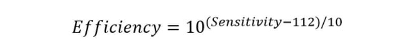

音箱的灵敏度以麦克风量测而得,那么音箱的效率呢?可以用第三张图的换算公式求得。
按照这个公式计算,我们从目前市面上常见最低的音箱灵敏度84dB开始计算,可以获得以下音箱灵敏度与效率的对照。
84dB灵敏度的音箱,其效率约0.15%。87dB约0.3%,90dB约0.6%,93dB约 1.2%,96dB约2.5%,99dB约5%,102dB约 10%,105dB约20%,108dB约40%。
请注意,灵敏度每增加3dB,效率大约会成倍数提高。从以上数字来看,就会知道一般扩大机传输给音箱的电功率被浪费得多厉害。从上述的数字中,也可以知道高效率音箱可以节省多少扩大机输出功率。就拿灵敏度84dB的音箱与灵敏度108dB的音箱相比,二者相差266倍。
