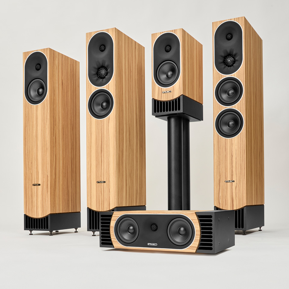

影片开场寒暄,与所有与会的经销商与媒体问好,接下来关于 Prophecy 系列的介绍,由 Oliver Thomas 负责,他先介绍 Prophecy 系列的产品线,总共有 5 款单元 ,分别是 Prophecy 1、Prophecy 5、Prophecy 7、Prophecy 9 与 Prophecy C,其中Prophecy C 是中置声道,Prophecy 1 则是唯一的书架单元 ,其他三款都是落地单元 ,其中 Prophecy 5 是两音路设计,而 Prophecy 7 与 Prophecy 9 则是三音路设计。
在单元 外观部分,Prophecy 系列提供三种木纹,分别是地中海橡木、天然胡桃木、与黑色胡桃木纹,外表都采用雾面处理,避免反光。

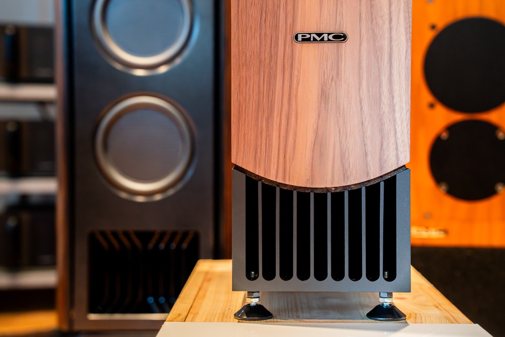

首先是 Prophecy 全新搭载的 Laminair X 技术,Oliver 表示,PMC 在 2016 年首先发表 Laminair 技术,搭配传输线式单元 ,透过 Laminair 针对空气流体力学的设计,加速气流通过的速度,以强化低频量感与反应速度,而 Laminair X 是 PMC 最新世代的 Laminair 技术。
Oliver 拿起一块厚重的金属,里面有长短与高度不一的隔间,这就是新的 Laminair X,过去 Laminair 也是利用传输线式单元 气流出口,加装提升气流导通速度的导管,到了最新的 Laminair X,可以看到导管长度增加许多,而且换上金属材料,以 CNC 车制。

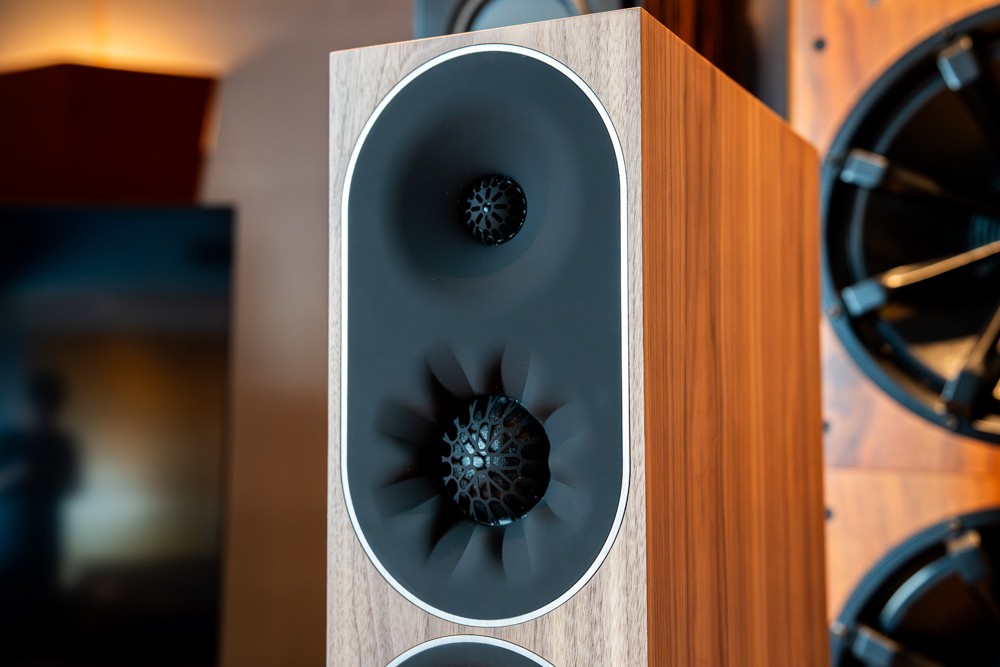

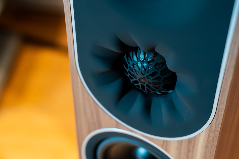

至于全新 N-Compass,则是在中音单体外围的特殊浅号角形状(wave-guide),许多厂家都有做浅号角,提升声波扩散性,但是 Prophecy 在中音单体使用的 N-Compass,周围不是平滑的浅号角,而是深浅不一。
Oliver 解释,PMC 针对 Prophecy 中音单体设计的 N-Compass,之所以设计深浅不一的凹槽,其实有两种效果,较深的凹槽可以强化中音单体向下延伸的量感,让中音的能量更好,而浅的凹槽则可以提升声波扩散性,让 Prophecy 单元 可以不局限在皇帝位,再生音乐的甜蜜点更宽广。
