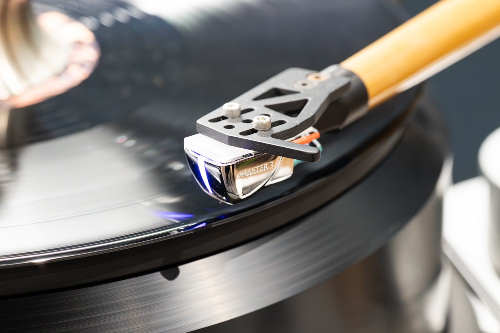

为什么 DS Master3 的身价贵那么多?其实就是处处讲究的用料,譬如 DS Master3 唱头的针杆,采用方形钻石针杆,材料本身就比铝针杆或錋针杆贵得多,唱头的钻石针尖是 Micro Ridge 形状,属于 Line-Contact 类型,接触唱片沟槽面积,比传统 Fine-Line 大,但是又不像柴田针(Shibata)或 Van den Hul 那样深入沟槽,角度没那么陡峭,调整起来相对不会那么敏感。
遮光板轻量化 50%
还有哪里进步了?第三代的 DS Master3 唱头,关键技术的遮光板,重量减轻 50%,让针杆的负载更轻盈,拾取唱片沟槽讯息的移动速度更敏捷,音乐细节自然更好,而遮光板减重的原因,其中之一是尺寸略为缩小,其二则是从铝换成 99.99% 的铍,又是昂贵的材料,且内部配线增粗 1.6 倍,可进一步降低阻抗。
唱头壳部分,DS Master3 采用超级杜拉铝,航天等级,不过唱头壳尺寸很小,材料用不多,应该不是昂贵的原因,而是极少量制作,又是手工精密金属加工,工钱应该大过于材料钱。
