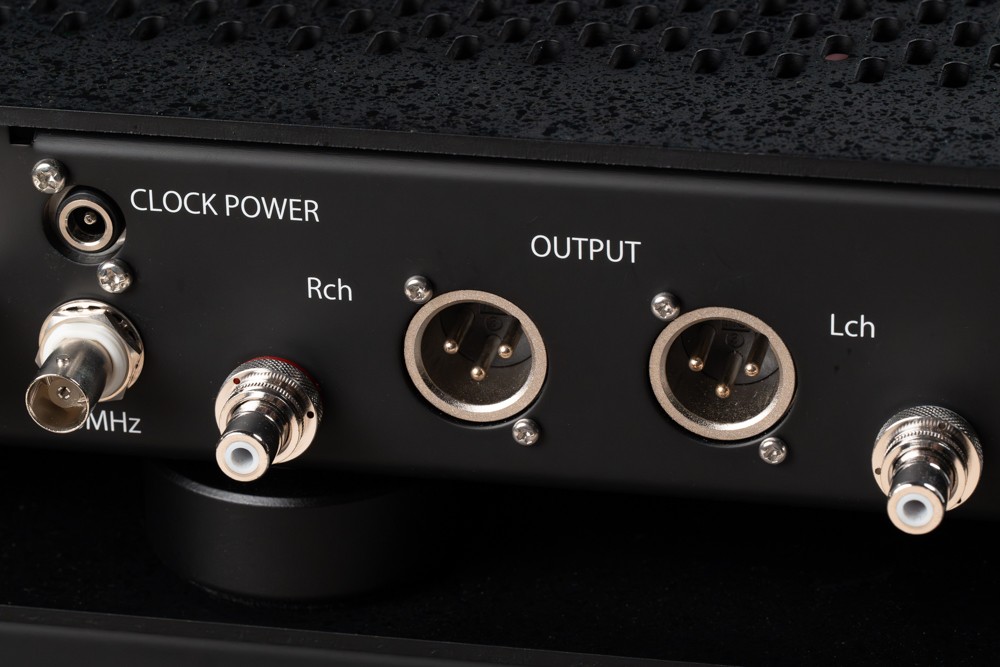

Sforzato 针对校正时钟的设计,特殊之处在于校正时钟与内部 PCB 板完全独立,也就是说 DSP-07EX 内部的主板,没有校正时钟,假如您没有购买 PMC-07EX 外接时钟,Sforzato 随机附上一个迷你 10 MHz 校正时钟,要插在 DSP-07EX 背后的 BNC 端子,并且从主机为迷你时钟提供 DC 供电。

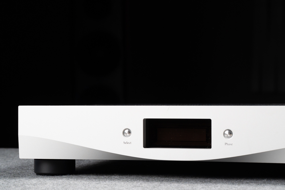

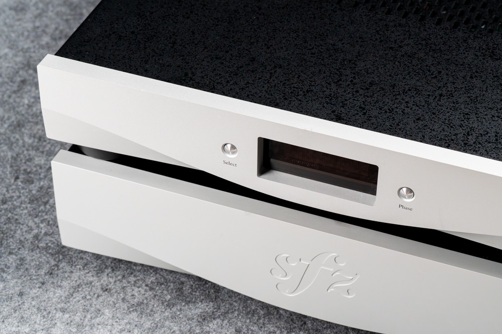

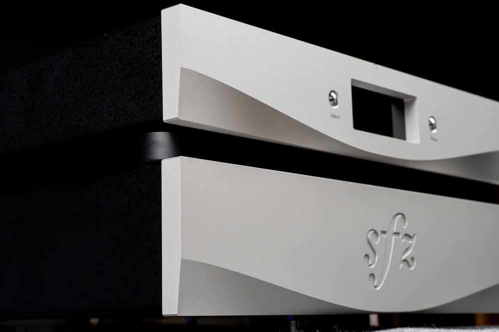

关于 Sforzato 设计数字讯源的架构与设计理念表过,接下来看看 DSP-07EX 与 PMC-07EX 这两部机器,金属机壳前方都有厚实的铝合金面板,下方两侧车出弧线,看起来像是嘴角上扬的微笑曲线,DSP-07EX 中央有显示屏幕,而PMC-07EX 只有在正面打上「SFZ」的商标。
DSP-07EX 正面只有两个按键,左边切换 USB 或 LAN 输入,右边则是绝对相位切换钮,如果要做细部设定,可以利用这两个按键,把控制选单叫出来,不过平常使用时,只需要在 UBS 与 LAN 两个输入去切换即可,相当简单。
绝对相位(absolute phase)做在 DAC 上面,您只需要试听比较过,看在自家系统上,正向或反向哪一个比较好,就可以不要管它。关于绝对相位,多年来在录音室有许多讨论,讲的是麦克风收音时,第一个讯号进来,到音箱发声时,两者前后移动的位置一样,就是正线,如果相反,就是反向,实际听感会有细微差异,大家可以用耳朵决定,选择自己喜欢的相位设定即可。

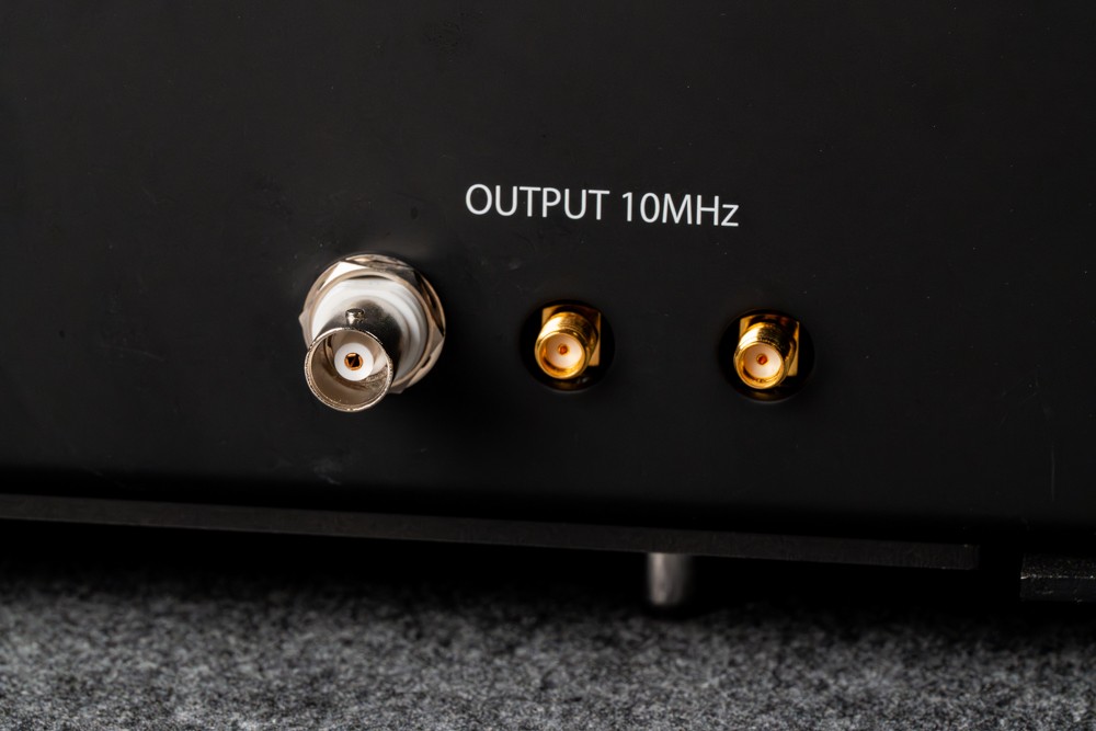

DSP-07EX 有两组模拟输出,RCA 与 XLR 兼备,数字输入则只有 USB 与 LAN,另外在 DSP-07EX 背板有 BNC 端子,附赠的迷你校正时钟,要接在 BNC 上面,并且接好 DC 供电,DSP-07EX 才会唱歌,因为机器里面没有校正时钟,这个迷你校正时钟是 10 MHz 的 TCXO(Temperature Compensated Crystal Oscillators)温度补偿振荡器。
那么高阶外接的 PMC-07EX,用的是什么时钟?OCXO(Oven Controlled Crystal Oscillators),就是振荡器内部加上预热的恒温槽,内部组件更多,体积较大,也需要更强的供电,恒温晶振的稳定性远比 TCXO 好,如果以工程术语来说,两者的稳定度不是同一个数量级,或者说 OCXO 的稳定度,至少是 TCXO 的十倍以上。
