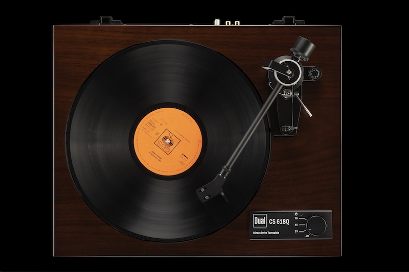

很多资深的乐迷、音响迷都记得 Dual 这个来自德国的黑胶唱盘品牌。如今他们卷土重来,进入台湾市场,维持其复古的外观设计,同时又纳入了新的技术和设计。不管是黑胶新手,或是浪漫文青,还是资深乐友,都能透过 Dual 的唱盘获得充分的乐趣。
现阶段,Dual 旗下唱盘共分两路,一路是全自动唱盘,只要放上唱片,单击启动键,唱盘就会自动播放,播放完毕,唱臂还会自动回到唱臂架上,让听黑胶跟听 CD 一样简单。另一路就是全手动唱盘,上述所有操作都要自己来。Dual CS 618Q 就是他们家手动唱盘的旗舰款。

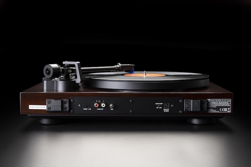

Dual CS 618Q 采用马达直接驱动,高质量的马达安静且转速精准,有 33、45、78 三速可切换。电路上使用不生震动的空心电感,马达且有双层屏蔽,以消除电磁场。马达所带动的是一个铸铝制成的转盘,轴承为不锈钢结合黄铜,转盘转动摩擦力小且顺畅稳定。转盘还附有一块橡皮垫,用以提供谐振阻尼。
底座由 MDF 制成,但非只有木框而已,而是整块实心 MDF。表面则有黑色贴皮、亮面木纹贴皮、胡桃木贴皮三种可选,无论哪种都容易搭配装潢。底座下方则有具有弹性的避震垫,内有吸振材料。

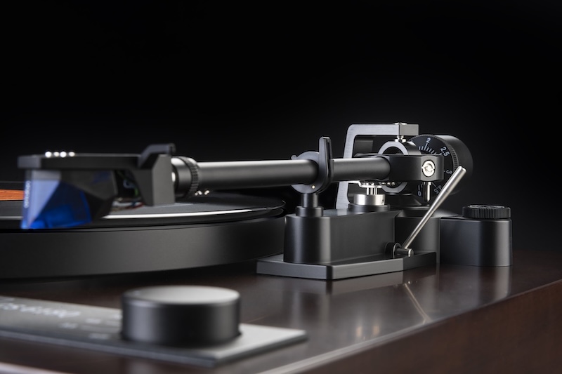

CS 618Q 所搭载的唱臂是 Dual 的经典唱臂,为静态平衡设计。臂管以铝合金制成,轴承则是滚珠轴承。虽然是直臂类型,靠近唱头盖的地方,却有一个 25.6 度的补偿角。透过连续式转盘调节弹簧拉力以调整抗滑,唱臂后端的重锤则用了调整唱臂平衡并施以适当针压。Dual 还为它加设了自动举臂/停止功能;当唱片读完,唱臂会自动举起。要听的时候,只要把唱臂从唱臂架移往唱片上方,转盘就会自动开始转动。这些自动功能可以关闭,改成全手动操作。
CS 618Q 出厂时,原厂就装好一枚 Ortofon 2M Blue 的 MM 唱头。只要唱放、扩大机都备妥了,买回来接线就可享受黑胶美声。
