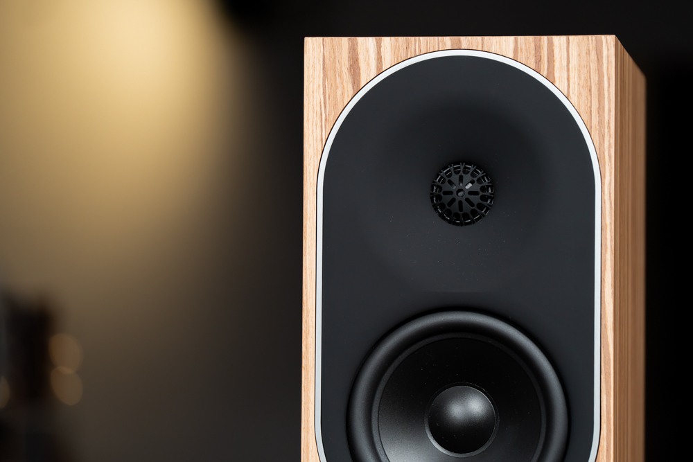

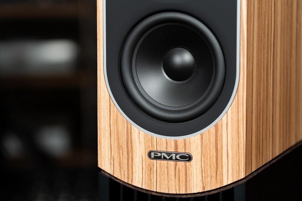

在单元部分,Prophecy 系列采用 1 吋丝质软半球高音与 5 吋中低音单元,三音路多了 55 mm 软半球中音单元,其他的差异,只在音箱高矮与单元使用的数量。
从设计上来看,Prophecy 1 书架与小落地 Prophecy 5 算是兄弟,把 Prophecy 1 向下延伸,变成落地音箱,就是 Prophecy 5,而 Prophecy 7 与 Prophecy 9 是另一对兄弟,两者都是三音路落地音箱,中央配置 PMC 著名的 55 mm 软半球中音单元,较小的 Prophecy 7 只有 1 个 5 吋低音,而 Prophecy 9 则是 2 个 5 吋低音。
Prophecy 系列使用的 LT XL 5 吋中音单元,表面加上 mica-filled 云母涂层振膜,原厂说这是要取得刚性、阻尼、质量兼顾的设计,且单元框架采用合金打造。

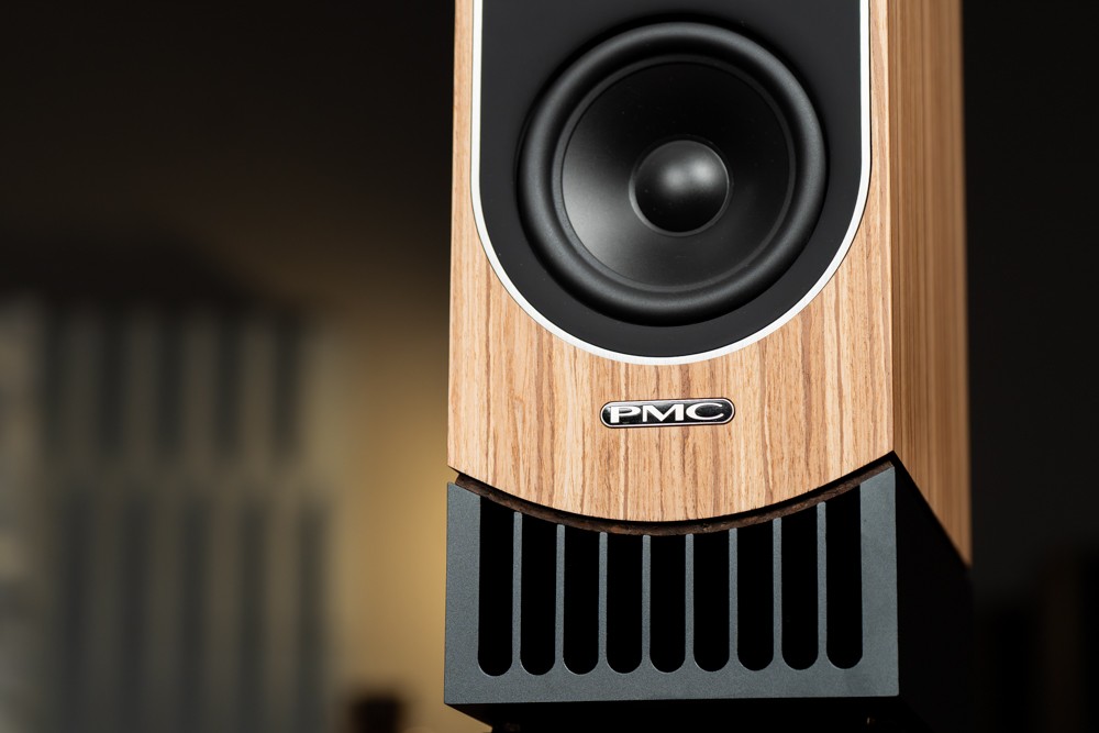

第一招是 LaminairX 强化的 ATL 传输线式音箱,ATL 大家熟悉,是 PMC 独步市场的 Advance Transmission Line,称为先进传输线式音箱,现在加入 LaminairX 气流导通出口强化,而 LaminairX 是 PMC 申请专利中的全新设计。
最早 PMC 的 ATL,气流出口加上泡棉,现任 CEO Oliver Thomas 加入之后,设计新的气流导通加速开口,称为 Laminair,大约在 2014 年推出,经过十多年时间,Prophecy 系列采用最新的 LaminairX,功能同样是 ATL 气流导通加速。
LaminairX 就是 Prophecy 1 底部的金属部分,金属格栅切出 9 道开口,从 ATL 音箱快速宣泄气流,重现强劲又快速的低频。LaminairX 进步之处,在于消除前一代 Laminiair 出口的气流噪讯,同时提升低频的瞬时反应速度。

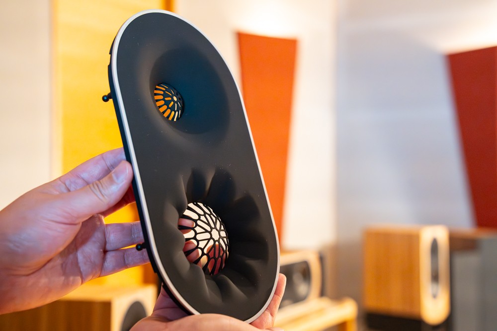

第二招是全新设计的导波器,讲的是 Prophecy 1 高音单元外面的罩子,特殊的孔洞可提升高频扩散性,让最佳聆听范围更加宽广,不必局限在皇帝位聆听。
在三音路的 Prophecy 7 与 Prophecy 9,中音单元外面则有深浅不一的导波器,是以计算机仿真搭配实际聆听,同时优化中频凝聚力与扩散性,称为 n-Compass,不过 Prophecy 1 只有两音路,所以没有 n-Compass。

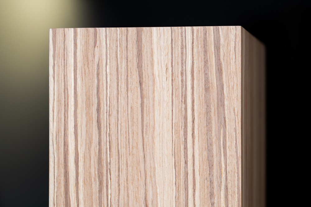

最后,在音箱外观部分, Prophecy 提供橡木、胡桃木与染黑胡桃木三种选择,试听的 Prophecy 1 是胡桃木,外观没有加上亮光漆,而是消光设计,颇有低调奢华的气质。
