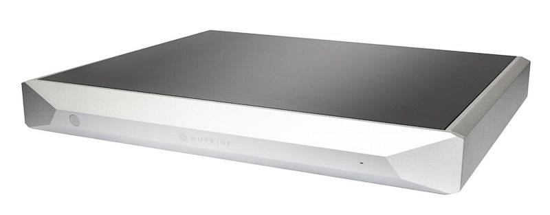

摘 要:据 NuPrime 所指,Evolution Two-SE 在降低失真方面取得了突破性进展。
NuPrime 成立于 2014 年,是一家以台湾为基地的高级 音响设备制造商。该公司的产品具有高性价比和卓越的音质表现,采用了独特的技术和高品质的元件和材料,并持续开发更多创新和高性能的产品。这次他们宣布推出全新后级放大器 Evolution Two-SE,价格约为 € 4,500 欧元。
据 NuPrime 所指,Evolution Two-SE 在降低失真方面取得了突破性进展。这款放大器采用了 NuPrime 独家的 「Only Distortion Cancellation」(ODC,仅失真消除) 设计,进一步提升了 Class-D 放大技术的极限,这项技术经过厂方长达十年的精心改良与优化。
传统的回授式误差修正设计会将输出讯号反转,与原始输入讯号进行比较,并利用产生的负误差信号来修正下一个周期,以提升准确度。然而,NuPrime ODC Class-D 技术则直接从 MOSFET 晶体管与输出滤波电路中提取误差信号,大幅减少对负反授的依赖,从而提升放大效能。
与 Evolution Two 相比,Evolution Two-SE 采用了全新的 ODC 电路,其抗干扰能力提升 10 倍,进一步改善「总谐波失真(THD)」表现,使音质更加纯净细致。
关键升级与改进(相较于 Evolution Two)
更新版 ODC 电路
总谐波失真 + 杂讯(THD+N)表现提升:
0.001% @ 1kHz(5W)
0.002% @ 1kHz(200W)
0.002% @ 2W–200W 范围内
(供参考,原版 Evolution Two 测得数据为 0.003% @ 5W,0.006% @ 100W)
升级回授电路与 Class-D 振荡电阻
采用军规级超低误差电阻,温度系数仅 15ppm,确保极高精度。
解析度与细腻度大幅提升(与 AMG-STA SE 升级版相同的高精度回授电阻)。
全新开发的 Class-D 功率 MOSFET
峰值电流输出能力提升 3 倍,驱动力显著增强。
支援 2 欧姆负载,可轻松驱动高要求的 喇叭系统。
高精度 CNC 加工 航太级铝制散热模组
改善散热稳定性,确保长时间高电流输出性能。
突破性的混合 Class-D 设计,实现自然、纯净的音质。
主要特点
NuPrime 突破性 ODC(Only Distortion Cancellation)Class-D 设计,大幅降低失真。
高端 LME49860 运算放大器,应用于前级与 Class-D 振荡阶段,确保极低杂讯与失真。
650kHz 超高速开关频率,提供更优异的解析力。
900W 高功率超薄型环形变压器电源,降低杂讯底噪,输出更纯净、稳定的电源。
40A 高电流、低阻抗电源端子,提升动态响应能力。
总电源供应电容达 48,400µF(每声道),具备 2Ω 低阻抗负载驱动能力。
高品质铜制 PCB 走线,取代传统线缆,确保功率传输最大化。
混合式 Class-D 技术,结合 Class-A 与 Class-D 的优势,兼顾音质与效率。
真正的单声道(Mono)放大器设计,确保更高的声道分离度与纯净度。
详细规格:
Power Output (RMS): 300W @ 8 Ohms , 600W @ 4 Ohms
Power Output (peak): 410W @ 8 Ohms , 820W @ 4 Ohms
Gain: x 21
Sensitivity (to rated power): 2.1Vrms
Input Impedance: 47K Ohms
Output Impedance: 2m Ohm
THD+N: 0.001% at 1kHz (5W), 0.002% at 1kHz (200W), 0.002% across 2W–200W range
Frequency Response: 10Hz to 50kHz (-3dB)
Trigger IN
Standby Power: 1W @ 115V outlet, 1W @ 230V outlet
Idle Power: 16W @ 115V outlet, 14W @ 230V outlet
Worldwide AC voltage: (115VAC / 230VAC) with Voltage Select Switch
AC Fuse: Slow blow , 7A , 250VAC
Color: Black or Silver
Product Dimension:  57 x 430 x 375 mm (H x W x D)
Package Dimension: 64.2 x 594 x 254 mm (H x W x D)
Product Weight: 10.5kg
Package Weight: 14kg
