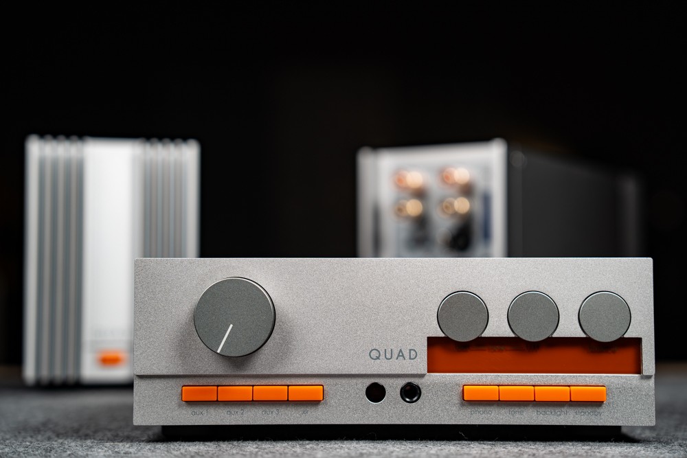

纯模拟的 33 前级
譬如 33 前级,以前就是纯模拟,也没遥控器,现在新版的 33 前级,增加了背光显示,搭配 LED,看起来多一点现代感,还加上了遥控功能,并且使用金属机箱,强化 33 前级的机箱刚性。
关于 33 前级,我想说它是「纯模拟」前级的新秀,这年头,很多品牌都把 DAC 与蓝牙无线传输,做到前级里面,让前级拥有基本的数字译码与串流功能,不过 DAC 或无线传输,进步很快,可能隔个三、五年,规格就会进化,把 DAC 或无线传输的功能,做在前级里面,几年后可能还是要添购外接的数字符串流播放器。
MM/MC 唱头放大质量很好
不过 33 前级回归「纯模拟」的途径,重点是高电平放大之外,还加上 MM/MC 唱头放大,高电平的四组模拟讯号输入,RCA 与 XLR 兼备,在这个价位带的前级,33 前级可说相对少见的给了 XLR 平衡输入,超值加分记上一笔。
再来的加分项目,就是 MM/MC 唱头放大,33 前级的 MM/MC 唱头放大,规格上不错,增益做得比较大一点,例如 MM 增益 46 dB,比大多数做 40 dB 要来得大一些,MC 则提高到 63.5 dB,方便搭配低输出 MC 唱头,还能拥有足够的增益,黑胶等化曲线 RIAA 搭配双 JFET 放大,则是利用 JFET 够大的电压摆幅,强化音乐动态表现。
独家 Tilt 音色调整
音量控制选用日本 Alps 可变金属薄膜电阻,搭配微电脑控制遥控,这是全模拟的音控,微电脑只用来控制音量旋钮转动,在背光 LED 显示屏上方,则有三个旋钮,分别控制低频增减、Tilt 音色调整与左右声道平衡。
33 前级的低频增减,可以做 +3 dB~-3 dB 调整,左右平衡可以从表头画面看到调整刻度,这两个旋钮容易理解,但是中央的 Tilt 音色调整,可就是 Quad 独家特色,当年 Peter Walker 设想的不是传统等化 EQ,而是以 700 Hz 为基准,在高低两端,同时增减,当高音增加 1 dB 时,低音同时减少 1dB,让音色变亮,音色比较脆,但是相对比较冷调,往反方向调整,则是减少高音 1 dB,同时增加低音 1dB,让音色变得温暖,中低频量感更饱满,相对的音色的清脆感会减弱。
简单讲,Tilt 音色调整,是希望快速地往温暖音色或清脆的音色做调整,而且是 Quad 当年的创举,现在重现在 33 前级上面。
为了 33 前级复刻,Quad 特别订做专用的环形变压器,搭配五组供电稳压,强调超低噪声,并维持最短讯号路径,而其金属外壳,搭配颇有现代感的银灰色阳极处理,整个机壳的组装质量相当好,金属机壳组装的公差很小,做工很不错。

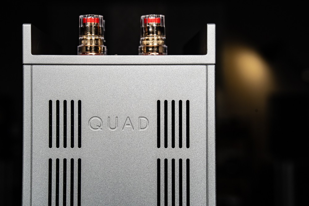

两部 303 后级可玩单声道或双扩大机
再来看 303 后级,单一部 303 后级是完整的立体声放大,8 欧姆输出 50 瓦,4 欧姆输出 70 瓦,如果以 8 欧姆输出,复刻的 303 后级功率增加了 5 瓦,如果单一部 303 后级来看,其身价是符合对价格的预期。
不过,如果就可玩性来说,买下两部 303 后级,您可玩的东西就多了!一部 303 是立体声后级,准备两部,可以切换桥接,每声道输出 8 欧姆提升到 140 瓦,4 欧姆则为 170 瓦,就单声道后级来说,303 后级桥接输出的功率,就显得相当超值。
再来,因为 303 本身是立体声后级, 所以准备两部,不一定要用桥接输出驱动音箱,也可以做 Bi-Amp,一部推高音,一部推中低音,或者在三音路的情况下,一部推中高音,另一部推低音,这样玩还可以搭配两对不同的音箱线,炮制出自己喜欢的音色。

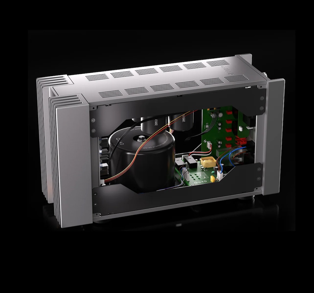

经典 Symmetrical Triples 放大线路
在放大线路部分,303 后级沿用当年经典的「Symmetrical Triples」放大线路,标榜全对称线路布局,以降低噪讯,同时强化电压与电流。
不过当时的 303 后级,只能使用「准」互补型功率晶体,经过多年的工业进步,全互补型功率晶体(NPN and PNP power transistors),技术已经相当成熟,所以 303 后级使用的是全互补型功率晶体,功率放大线性、稳定度与输出电流,都更胜以往。

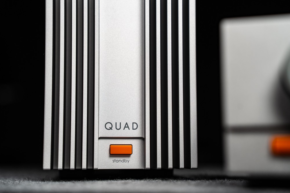

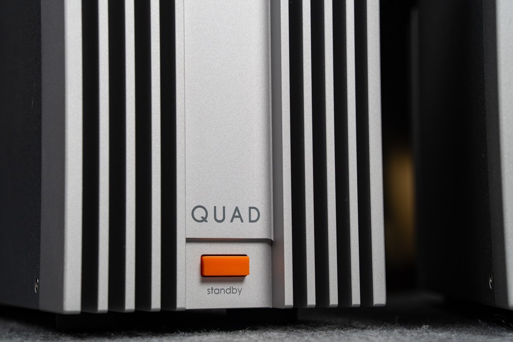

为了维 303 后级忠于原味的经典外观,正面仅有一个电源开关,机箱背板另外有两个切换开关,一个是 Line/XLR 切换,另一个则是 Stereo/Bridge 切换。

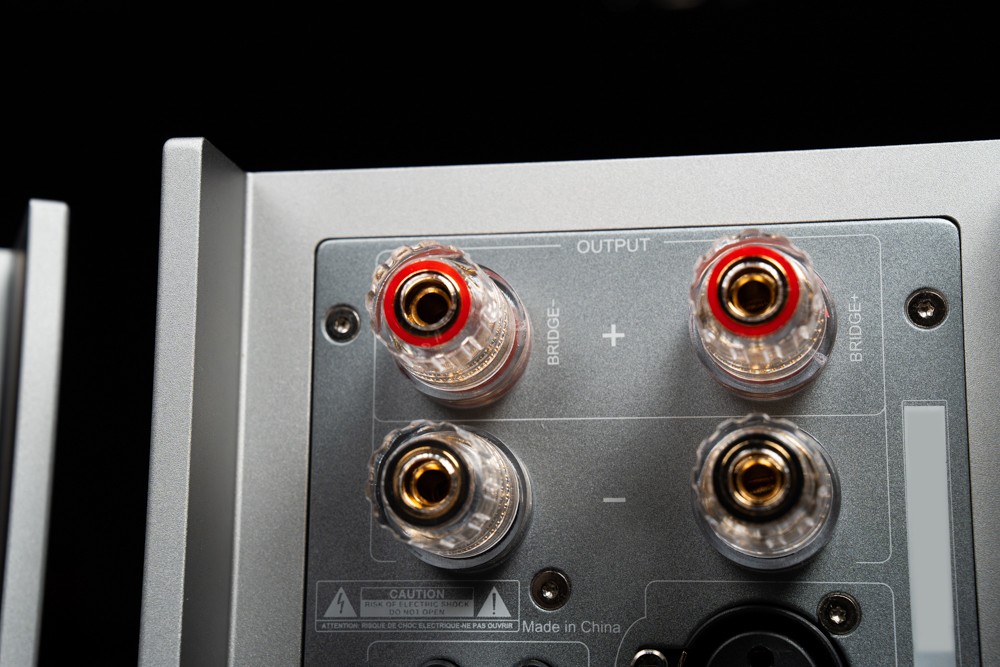

当音箱输出端子在立体声模式时,可按照黑色与红色端子,区分正/负极,可是如果切换为 Bridge 模式,全部要接在红色端子,机壳后面有标示 Bridge 模式的正/负级,请按照标示正确联机,不要让音箱线极性反向了。
此外,在 Bridge 模式下,303 后级的模拟输入讯号,必须全部接在左声道,接错了机器不会坏,但是会没有声音输出,万一接错了,不要紧张,重新检查讯号线的输入是否正确即可。

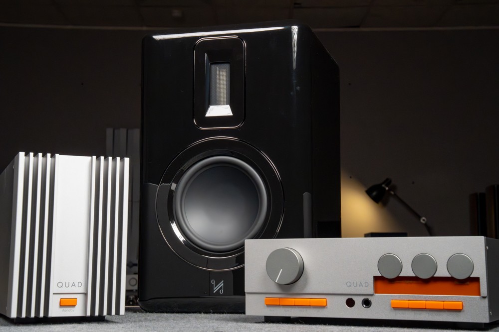

试听 33/303 前后级时,代理商不仅送来两部 303 后级,方便玩桥接与 Bi-Amp,同时送来 Quad Revela 1 书架音箱与脚架,就配全套 Quad 试听,过程中我也搭配过 PMC Phrophecy 1 与 KEF R3 Meta 两款书架音箱,33/303 前后级都推得很好,不过因为有 Revela 1 书架音箱,Quad 自家扩大机与音箱配起来听,可能大家有机会到音响店听,也是全套搭配,所以试听时就已 Revela 1 为准。
其中 Phrophecy 1 相对较难推,要桥接两部 303 后级,低频控制力才够好,而 Revela 1 与 R3 Meta,相对比较好驱动,单一部 303 后级,也能胜任愉快,不过,我必须说,单一部 303 后级担任立体声输出,50 瓦功率都算够,但是桥接之后功率大增将近三倍,重点不在于是不是要推得更大声,而是后级的驱动余裕度更好,就算遇到音乐中突如其来的大动态,扩大机也能轻松地控制住音箱。
