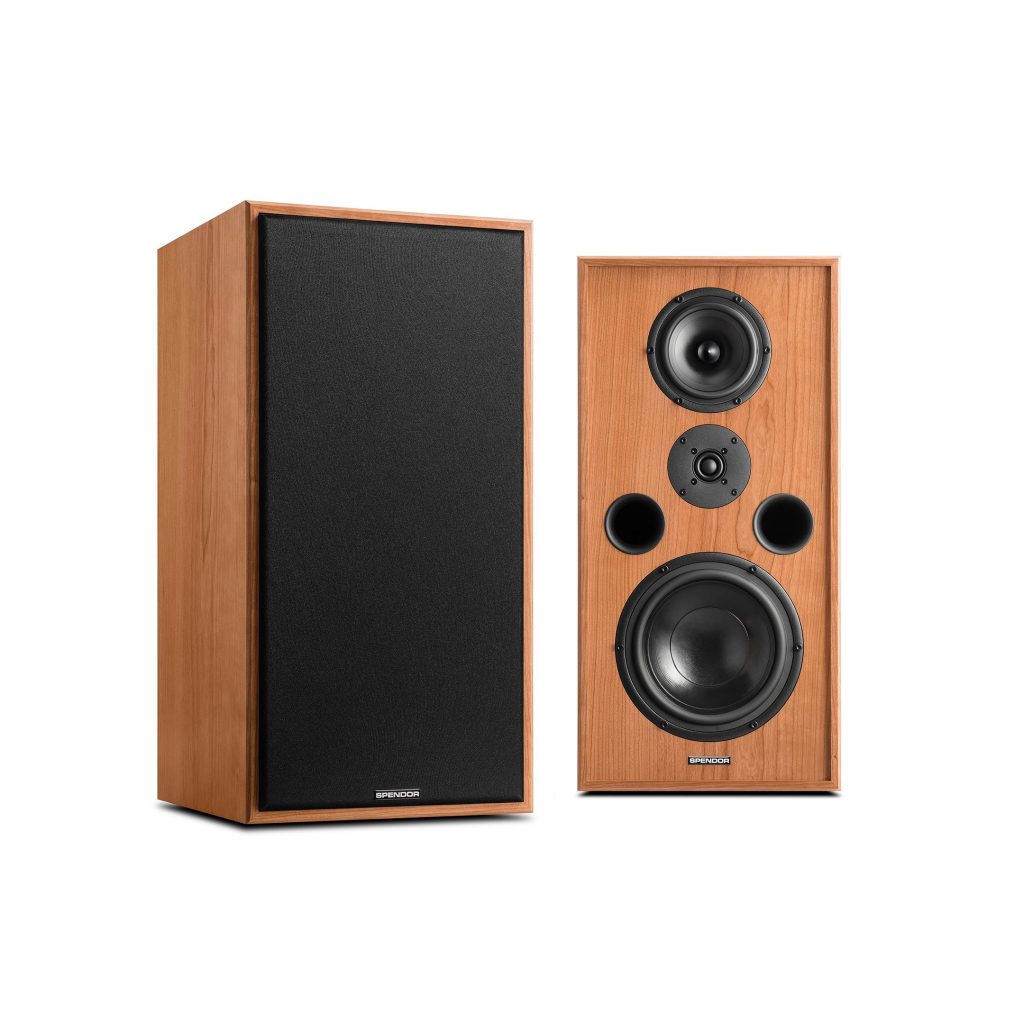

至于 SP 1/2 那翻天覆地得来又叫人不感陌生之变,就是以系内的明星级型号,即过往叫SP 100、如今叫Classic 100为蓝本,再按比例缩小。
 Classic 100 (SP 100) 为蓝本下,1/2的三路单元,不再是直列一超高音、一高音、一中低音、两低音反射气 孔开在超高音两侧的格局而系改成Classic 100于上世纪八十年代末沿用至今的中/高/低三单元垂直排列。这编排下,有助修正三单元发音面到达聆听点的时/相差。高音单元乃Spendor 跟挪威 SEAS 的共同设计。虽属至普遍的半球形软膜高音,却并非最常见的 25mm/约1吋口径,而是22mm/约0.9至0.8吋之间,但悬边则相对粗壮得多。他们的设计方向并不在于甚么超高音之向上延伸,他们深信延伸至25kHz已足够、亦最恰当。反之,增强向下延伸更为 重要足以令分频点设于较低周率之2.7kHz,务求高、中 音有更平顺衔接。150mm (差不多六吋) 口径的中音单元,音盆并非过去沿用的半透明聚合物音盆,而系不透光且黑墨墨的EP77 物质。210mm(逾八吋)口径的低音单元,音盆为 Bextrene、Kevlar的复合设计,这种轻巧、坚硬,且不易积存能量的物料,Spendor对之似特别有感情。过去,虽则不同的音盆材质虽不断涌现,但他们仍认定这才是Classic系成员所需要的音响特性。多年来的市场反应亦証明,喜欢 Classic系的发烧友或用家,都欣赏这音色取向。

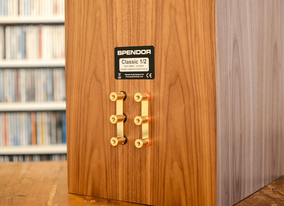

可以想象,两者的格局同出一辙,Classic 1/2 而不拣 Classic 100 的原因,不是体积就是消费的考虑,可能是个人对Size的喜恶,亦可能系条件限制。既然Classic 1/2 等同细码/精巧版的 Classic 100,那就玩精巧、精简地以合并机去配合,就来一款近期发现的货色,且跟Classic 1/2 相当合拍的合并机 Luxman L-509X。负载8Ω阻抗;灵敏度87dB的 Classic 1/2,L-509X可生出120瓦功率去对应。实试过,本社大房虽达450方呎,但将L-509X 的音量扭至十点钟方位 已够声、十一点则达可接受音压上限。这配搭若放到二百方呎以内的一般家居,肯定游刃有余。凭变换配器校声之余, Classic 1/2 的三路分频输入上,其实亦有事可为!并不是要说双功放甚或三功放分音类高成本又碍地方的游戏,而是通过喇叭线直接上那组接线柱、又哪组经连接线Jumper输入的手段,以微调高/中 /低三路间之平衡度。简单讲,喇叭线直驳、讯号直接输入的一路,能量衰减最少。反之,经连接线Jumper输入的能量衰减必相对较多。就此,即可在只花时间成本之下,令高、中、低中任何一到两路的能量较强或弱,以配合个人口味、房间声学反应或配搭特牲的需要。再进一步,就是以不同特性的连接线 Jumper 去配合。当然这牵涉额外花费,但改变甚明显且丰俭选择皆有之!

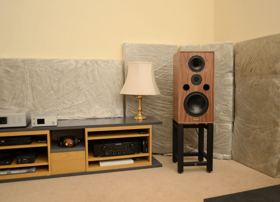

摆位方面,离墙可以、贴近后墙亦无妨,由于采取前喷式低音反射孔,故无背喷式怕贴近后墙、低音被后墙过度激励之忧!我于大房中离墙摆开 Classic 1/2,适当的拗入 toe-in角度下,再加上两喇叭跟聆听点采取等边三角关系下,场面开阔而正路。声音亦同样正路、悦耳之间,亦甚人性化!
