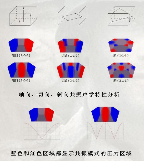

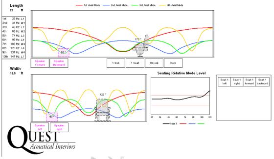

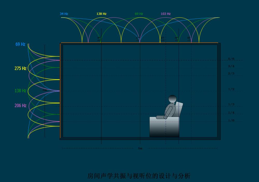

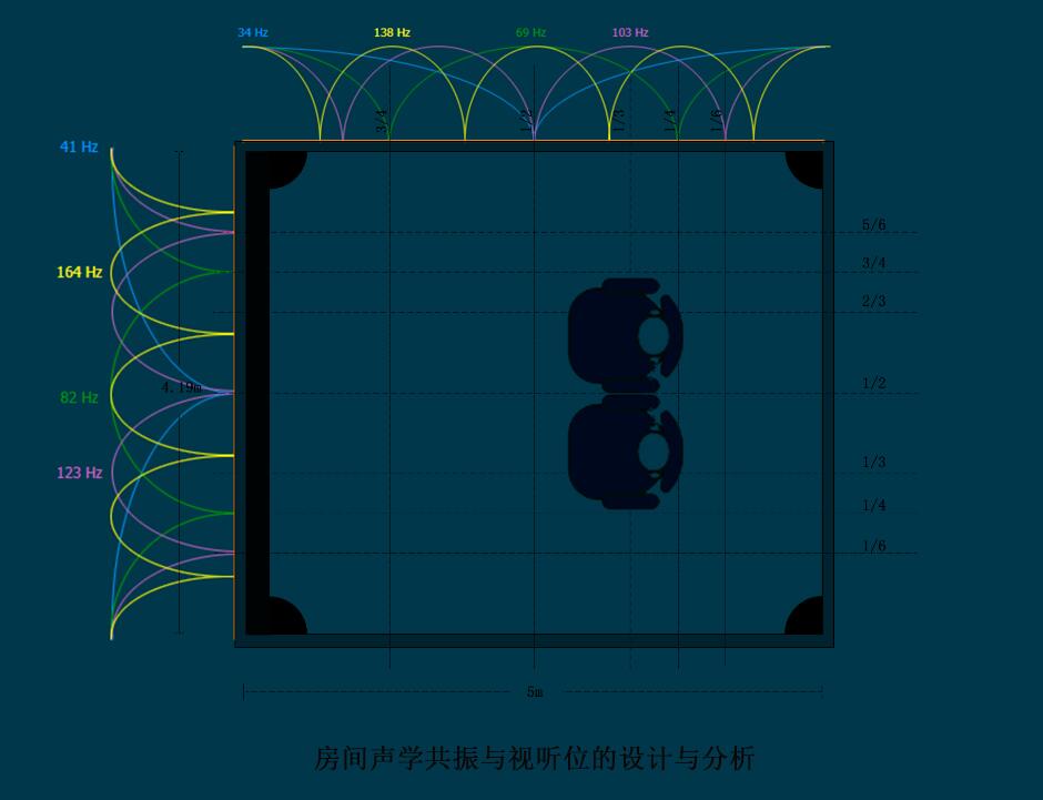

以前讲过每一个房间都有固定位置的驻波声音出现,其实房间除了长宽高方向的共振驻波以外,还会有切线和斜线上的共振驻波,其实大家也不用了解太多,你只需要在正常播放音乐的房间内不停的变换位置聆听,你就会发现有些位置的低频量非常多,严重影响到正常听音的美感,这些位置就是你房间的固有共振驻波位置。我讲这些的目的是让大家选择聆听皇帝位的时候避开这些驻波位,这样就避免了低频的恶声。
上面几图,曲线凸起的位置,就是驻波声能压力位置。
但是很多朋友家里的房间格局基本就已经确定了电视墙的位置和沙发的位置,那么我们只需要坐在沙发不同的位置聆听,当你听到最好的高中低音层次感的位置,我们就初步确定这个位置为皇帝位,再以这个位置为标的来调整音箱的摆位,那么就能达到事半功倍。
我们注意看上面两张张图,图片上标注的就是房间长宽高方向(轴向)的固有驻波频率。大家发现没有,长宽高的尺寸相对越小,那该方向的最低共振驻波的频率就越高。以前的章节也讲过,频率越低,声音的量感越多(能量越大),影响声音听感的比重就越大,这句话的意思在这里是说,驻波的频率越低,那么影响声音听感的能力就越强。而小房间轴向、切线、斜线上的驻波频率相对于大房间要高一些,所以不需要太过处理,小房间在越低的低音频段没有房间的共振驻波出现,反而能获得更好的听感,这也是我前次讲我更喜欢小房间的原因之一。注意前提是我不需要投入成本去做房间声学处理。在客厅也是同样道理,小客厅更容易获得层次清楚的低音,低音处理好了,那么整个调音就其实也就已经完成大部分的工作了。
