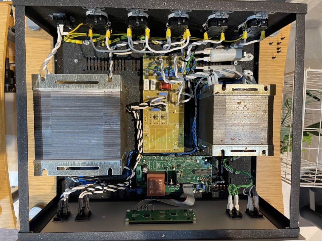

超级雅典娜处理器的内部
Super Athina 结合了不同的技术,以获得最佳的 PPC 电源滤除效果。它同时结合了四种方法,避免了众所周知的、在要求苛刻的负载下动态范围压缩的问题,同时还有效地减少了市电网中的寄生干扰分量。
实质上,Super Athina “超级雅典娜”采用了四种不同的处理方式:首先,一个 4KW 金属芯扼流圈(功率扼流圈)被连接到设备的交流市电输入端。这个扼流圈就像一个蓄能器,将电能储存为磁能,并在需要时以迅雷不及掩耳之势将电能输送给所连接的负载
蓄能线圈(扼流圈)的动态电阻为 0.05Ω,这意味着它的表现,就像我们将设备直接连接到强电箱的空开上一样。DIRECT MAINS组的两个插座,不经过滤波或者隔离,还可以从扼流圈获取动态功率,从而实现对隔离放大器近乎无限的供电。

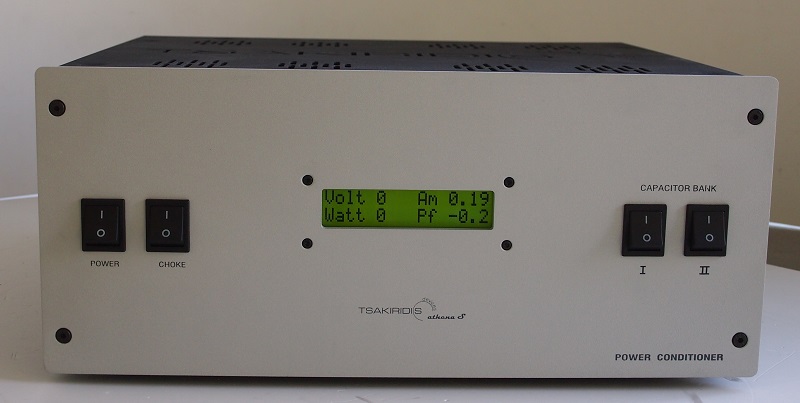

扼流圈的功能,会作用于Super Athina 的所有输出插座。通过前面板左侧的CHOKE开关(在总电源开关旁边),用户可以打开或关闭扼流圈的加持,从而能听到声音效果的改进。
其次,超级雅典娜包含两个个电容器组,用于校正电市电流与电压之间的相位差(功率因数)。
功率因数的优化调整,可减少整流、逆变等非线性过程产生的谐波。与扼流圈一样,功率因数校正适用于所有 Super Athina 的输出插座
功率因数可通过选择设备前面板右侧的两档开关进行调节(CAPACITOR BANK I 及/或II),目的是使功率因数尽可能接近 1.0

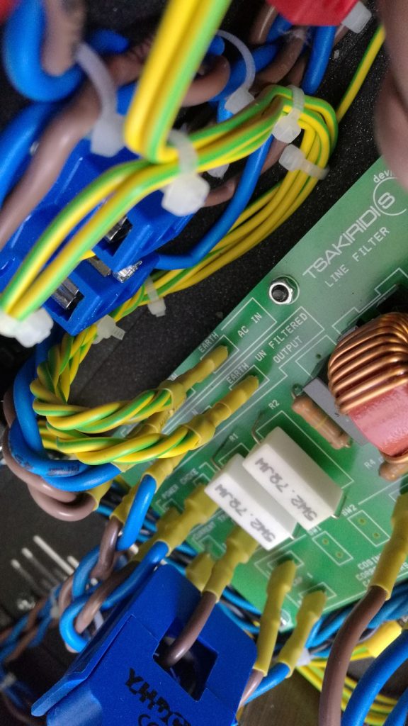

第三重市电处理功能,是滤波器。这是一个精密的对称型系统,具有双边感应元件,用于相线和中性线的电气平衡。滤波器具有额外的主动和被动模式过压保护功能;而谐波抑制,则根据电路板和互连导线几何形状中传播的脉冲相位速度,对此进行了优化。
Super Athina 的FILTERED滤波输出插座,是从滤波器,或者加上扼流圈/功率因数校正中获取功率,因此建议用于前级放大器和信号源等不需要大瞬时电流的器材
第四重处理,是电网与负载的电隔离变压器,总功率为 800W,电网的直流电压分量为零,电流相对于大地对称调制,以最大限度地抑制共模谐波。

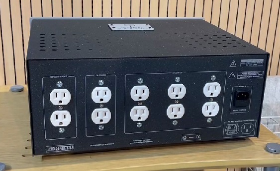

ISOLATED输出插座上,我们可以连接最敏感的器材,也可以将数字设备与模拟设备进行分组和隔离。Super Athina 总共有 10 个输出插座,可以根据用户的意愿进行配置。

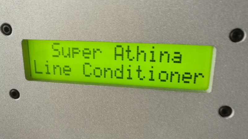

超级雅典娜的一个非常重要的功能是数字显示系统,用于测量、计算和通过液晶显示屏向用户报告参数。

输出:2 个大功率输出,2 个滤波输出,6 个隔离输出
