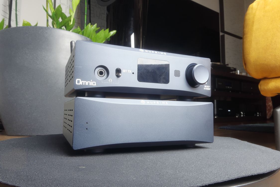

NuForce 品牌拆分已有近10年的时间了 --- 耳机和小型便携式电子器材等归属投影仪制造商 Optoma 旗下,而HIFI的部分则归属 Jason Lim,后者与代工厂一起创立了NuPrime新派公司。放大器是公司的重要产品组成部分,重点是采用完全自主开发的 D 类放大器。
尺寸极为小巧的 STA-100,旨在成为低成本、同类最佳的解决方案,并具有外形紧凑的额外优势。它的外形尺寸与 Omnia WR-2 完全相同,均为 15.1 x 13.6 厘米,高度仅为 5.1 厘米,但1.8千克的重量却可以挤进这个几乎像火柴盒一样的包装中。
欢迎观看视频:
https://www.youtube.com/watch?v=3tLRmmUFTk8
关于机箱,没有什么可描述的。前面板是家族的“微笑曲线”,状态 LED 灯通过小孔点亮。两侧开有通风孔,背面可以容纳所需的一切接插端子,尽管要付出一些 拥挤的代价。
您会发现一个大得出奇、带有一个开关的电源插座,一对漂亮的RCA输入和两对音箱线端子。有趣的是 5 V / 2 A 输出,可用于馈送给一些同品牌的器材,如前面提到的 Omnia WR-2网络播放器。一对 3.5 毫米触发器 --- 一个输入,一个输出 --- 这个挺实用。
还有,通过 15 倍/20 倍/30 倍三个位置的拨杆切换,可选择放大器的增益水平,非常不错。
机箱内部装满了各种元件,包括双组稳压开关电源、屏蔽挡板和电源电路。放大器的开关频率高达 550 - 600 kHz。之所以有这样的频率范围,是因为它是一个自适应系统。放大器的输出被反馈回电源,从而调整流向功率级的输出电压。这是该公司在“负反馈”线路上的最新变化。
每声道 8 欧姆输出功率为 100 瓦,半负载输出功率为 150 瓦。更有趣的,是最大输出功率在 1% 尚可承受的失真条件下,4 欧姆输出功率可达 200 瓦,而在 10%失真条件下,STA-100 的最大输出功率可达 290 瓦。
同样令人印象深刻的还有它的信噪比值 --- 1、10 和 100 瓦时均超过 90 dB。该放大器的工作频率为 10 至 50,000 Hz,但制造商并未说明容差范围。
我们主要通过 Dynamique Audio Horizon 2 信号线将 STA-100 与同品牌 Omnia WR-2 网络播放器连接起来,驱动 Fischer & Fischer SN-70 扬声器。我们还与剑桥 CXA81 进行了比较。但我们也尝试了一段时间与 EverSolo DAC-Z8 和 Fyne Audio F1-5扬声器 的组合,当时它正与 ZenSati Authentica 的 Musical Fidelity M8xi 线搭配在一起。与EverSolo播放器 的组合,揭开了 NuPrime 后级的新篇章 --- 它可以唤醒饥肠辘辘的 F1-5。为了记录在案,尾端还PK了 Norma Revo SC-2 LN / Métronome DSC / KEF Blade One Meta 组合,而不是 Norma PA 160 MR,但不知何故在那里气喘吁吁,不过这完全没有问题。换句话说,这台ST-100后级比 Omnia WR-2 更需要索取一个高级别的前端(无论它们在外观上如何完美地结合)。
